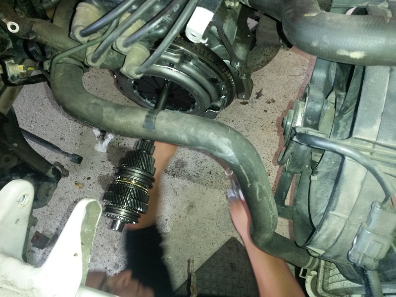

bon j'ai commencé mon embrayage ... dès le début elle m'a fait comprendre que ce sera long et chiant lol avec la découverte des deux rotule inférieur hs ( soufllet éventré ) et impossibilité de défaire ces Satané rotule   du coup petit coup de fil à Mr docteur Honda   je suis allez récupérer un arrache rotule chez mika, elles ont résister mais pas longtemps LOL
ensuite la résistance des cardans à ne pas vouloir sortir, je les ai eu à l'usure  Neutral  après enlever le faisceau ça tout bon sans casse   et au moment d'enlever les vis de démarreur une s'enlève super bien tandis que celle de dessous c'est bien dévisser mais arrivé à moitier grosse résistance à la limite de ne pas pouvoir dévisser sans forcé comme un couillon ... du coup j'ai essayer avec du dégrippant en serrant dé-serrant mais rien à faire toujours aussi dure.... du coup il reste cette vis à enlever, tour de boite et les support à dé faire et elle est parterre, pour se soir j'ai laissé tomber car plus de lumière et plus le courage lol
demain on y voit avec mika en espérant que la vis ne pete pas dans le bloc ...

Vis du démarreur qui à bouffé le filetage de bloc moteur ... du coup mika à réussi à la refaire et aussi le filetage du bloc OUFFF
sinon la voiture a été mise sur ses roue vers 12h pour le mini test ^^  du coup je suis tout déboussoler car le point de patinage est beaucoup plus tôt et pas la même sensation à la pédale ...
L'embrayage était plus tôt pas mal ,le mécanisme à un peu chauffer mais sinon rien d'autre ....
GRAND MERCI A MIKA de m'avoir aidé car sinon j'y serais encore à cette heure   elle me rabaisse à chaque fois que je boss dessus

après 5 minute à le desserré avec une clé dynamo ( oui pas bien je sais ) mika la eu à l'usure  Very Happy
MessagePosté le: Mar 15 Sep 2015 - 06:50    Sujet du message: ma P'tite Japonaise Made In UK Répondre en citant
5 minute j'aurais plutôt dit 15mn Laughing la café a aidé a prendre des forces Laughing
l'alu du bloc a fissuré mais rien de trop méchant a cette endroit Wink un coup de filière sur le pas de vis et un coup de taro dans le bloc et c'est reparti!
