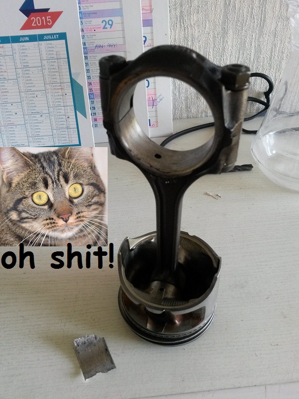

il aurait fait la même que moi...
pas fiable ces D16
MessagePosté le: Mar 18 Aoû 2015 - 09:14    Sujet du message: Civic ED7, the come back Répondre en citant
Oui samedi soir en faisant un essai de harnais elle s'est mise à faire un petit bruit puis un gros bruit provenant du bas moteur à priori. Déjà que la RX7 est en panne, il ne manquait plus que celle là...

Je l'emmène à l'atelier ce matin je vais regarder quand même de plus près ce qu'il s'est passé si c'est grave ou pas.

Mardi j'ai récupéré cette Rover 216 gti. 141000km, elle appartenait à un vieux comme par hasard et elle n'a pas roulée depuis 2-3 ans. Je l'ai bien négociée, moins cher que ce que vaut un d16a9 actuellement...
Mercredi j'ai démonté le moteur sur la Rover et commencé d'enlever ces périphériques, hier sorti le moteur sur l'ED, enlevé toutes les périphériques (en gros je ne garde que le bloc), remonter le tout sur le nouveau bloc (faisceau, injection, collecteur admission et echappement, volant moteur allégé, embrayage, boite, distrib carters, support moteur), et j'ai eu le temps de reposer le groupe moteur boite dans la caisse.
Si tout se passe bien cet après midi il tourne Cool

Disons que je ne reprends que le bloc seul. Je remet tout ce que j'avais sur l'autre. Je vais lui mettre un produit de rincage d'huile quand j'aurais tourné un peu avec et surtout ne pas monter trop en régime moteur au début. Le top serait de refaire tous les joints mais ça attendra Laughing
Je vais me balader tranquille avec ce week end.
Comme je l'avais dit elle tourne depuis hier après midi. Jeu au soupape, réglage d'avance à l'allumage fait, tout est parfait. Le bloc a l'air de tourner aussi bien que l'autre voir peut être même mieux. Very Happy
