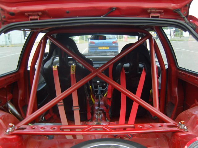

Changement de projet pour l'ED. Ce sera un semi daily pour participer aux HEM cette année.
J'ai commandé lundi embrayage renforcé et volant moteur alu 3,9kg, Volant Sparco en peau et moyeu, short shift avec rallonge pour faire un long shift, Bilstein B8 avec ressort -50mm.
Il y a un mec qui vend sur leboncoin un arceau omp, collecteur inox et barre antirapprochement alu que je pense allé chercher dimanche si tout va bien.
Après je commande des Toyo R888 et j'installe des étriers de clio RS. On va essayé de l'alléger, mettre une Piv evo2, une boite P7 et on verra avec tout ça ce que ça donne mais ça devrait le faire. Very Happy

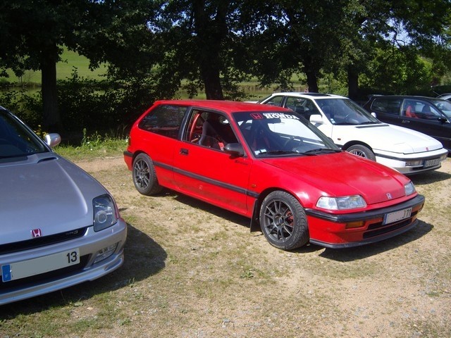

petit souvenir rasso la Clayette 2008 sa ne nous rajeuni pas sa....

Clair elle était trop belle et de bons souvenirs avec. Ce sera sa petite réplique mais en mieux Very Happy
Malheureusement j'ai contacté le gars de Cuisery il a déjà vendu l'arceau  Sad
Il lui reste encore sa barre anti rapprochement alu et le collecteur.

tu as deux mois pour jouer de la cintreuse
