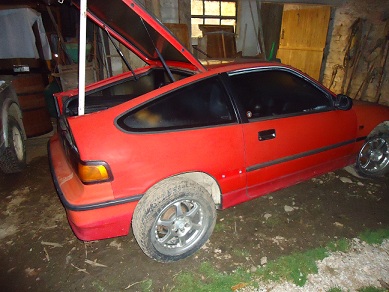

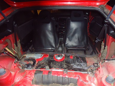

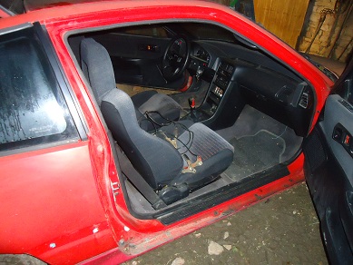

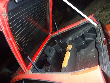

Ah je suis pas si paumée que ça !! Voilà les photos prises quand j'ai commencé à la vider
