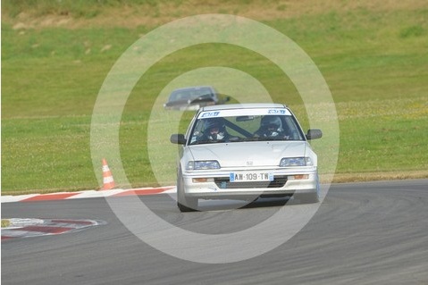

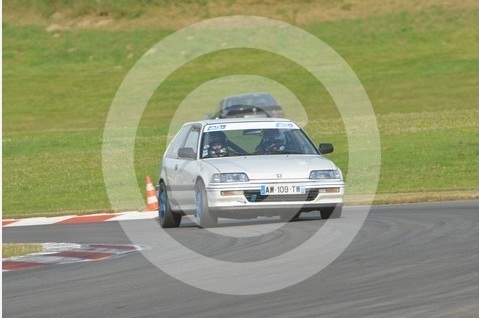

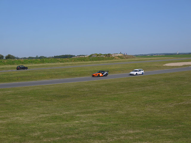

première session de l'année pour moi a Bresse Vendredi 27 juillet a la session du soir Very Happy tout c'est très bien passé!! j'ai tournée environ 45mn car wanni a eu un petit soucis qui m'as fais rentré au stand mais j'ai enfin trouver un chassis digne de se nom je trouve Very Happy en prouve par les photos sa vire a plat! rigide comme j'y voulais Very Happy le freinage c'est le top juste les disque qui sont voilé a mort au point qu'il faut que je les change Laughing freinage tardif ou prolongé les CL RC6 encaisse tout!!!! pour le HEM il me reste a posé ma plaque sandwich  pour ta sonde de T° huile et momifié mon collecteur Smile et ce weekend elle était au rasso de la clayette Very Happy a présent place au photos Very Happy

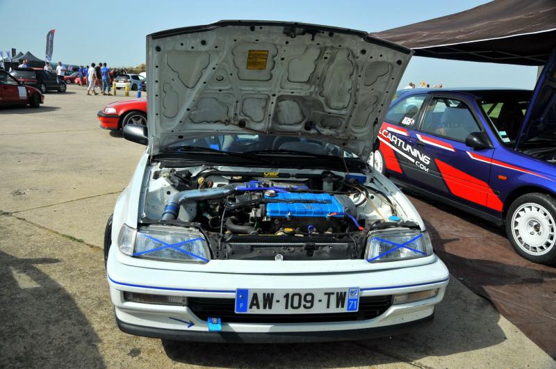

une petite photos pour donner envie Very Happy en cours de déblaxonage et ensuite je monte ma plaque sandwich puis viendra le moment de trouver des gommards en cas de flotte au HEM Wink sa va watter sévère Very Happy
MessagePosté le: Sam 11 Aoû 2012 - 07:24    Sujet du message: Kmikz71's ED7 Répondre en citant
bon le collecteur est semi momifié... pas assez de bande alors que je pensais avoir du rab :rolleyes: bref le principal c'est que j'ai fais le 2/1 la ou le carter d'huile prends chaud Wink le soucis c'est que au remontage mon joint de 4/2, 2/1 m'as péter dans les doigts :rolleyes: encore une toise... et la plaque sandwich avais un soucis la douille de fixation a l'emplacement du filtre a huile était trop longue et CharlyCRX m'as donner la solution qui a l'air d'être la bonne Smile a voir une fois que j'aurais trouver/fabriquer/ ou viré le collecteur pour celui d'origine et quel retournera Wink

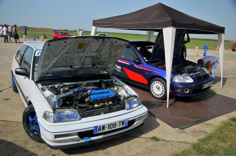

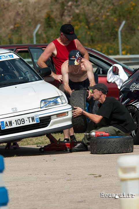

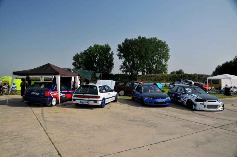

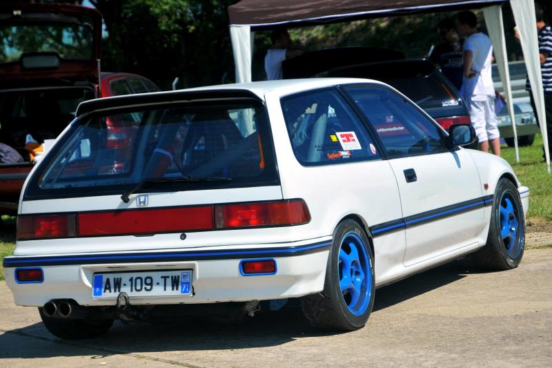

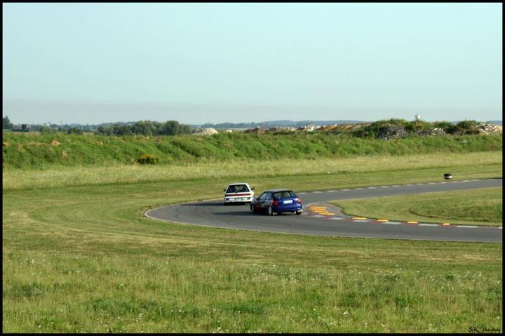

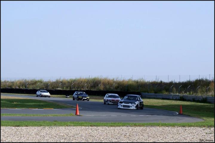

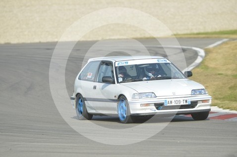

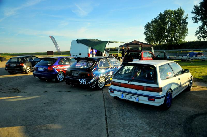

Bilan du HEM#3 plutôt positif Smile
Donc pour commencer avec les savoyard (Inada et Satanas) et Wanni la Team Wanni Compétition c'est poilé du début a la fin :mrgreen: on as déjà tous hâte d'y être l'an prochain Very Happy avec des caisses encore mieux préparé Very Happy
Commençons par
Le Freinage :
Aucun soucis particulier juste a faire le plein de disques de frein car les CL RC6 mange tout Laughing endurance, efficacité, dosage, répartition AV/AR tout était là Very Happy donc la seul modif en objectif pour l'an prochain un nouveau MC d'EG6 et NEUF car celui ci au retour montrais quelque signe de fatigue en maintenant le pied sur la pédale Wink
Le Châssis / Train
Une hauteur de caisse à réglé c'est indéniable! descendre de 20mm derrière et 15mm devant... pour le roulis énorme!!! de l'an passer le soucis est réglé à mon gout Very Happy reste a soudé enfin ce foutu arceau :rolleyes:
La Boite / Transmission
Bon alors la je crois que sa sera LE prochain gros gros investissement... j'ai belle et bien compris la ou Inada a voulu m'envoyer Laughing j'ai essayer son EJ et la Shocked Shocked Shocked personne ne peu trouver un repaire avec se truc si vous faite pas 200tours :sac: donc avant de toucher a la pignon de boite je planche sur un pont court et un autobloc Wink les cardans passerons surement pour des renforcés ou refait a neuf car j'ai peur que avec ce méchant embrayage stage 4 il ne dure pas longtemps Laughing mais sa embraye sévère et j'aime :mrgreen:
Le Moteur
Bon bah de se coté pas de changement enfin si sa s'empire mais bon sa viendra Laughing sinon j'ai été obligé de changé des faisceau de bougie car un anti-parasite se faisait sans arrêt la malle... donc Merci Full Car Tuning et NGK Smile
bon en bref des ronds à sortir pour l'an prochain et faire un truc encore plus démoniaque :evilgrin: :evilgrin:
Mes Temps sur le circuit : pas mal de tour entre 1:23 et 1:24 en me laissant une marge de sécurité... et le dimanche soir Inada et moi faisons l'échange de caisse pour test et la c'est le choc... 1 tour de chauffe, 2eme tour mise en confiance, 3 ème tour PAN!! 1:21 avec ma caisse... allez c'est bon repasse mon volant Laughing Laughing enfin tout sa pour dire que j'ai encore du travail a fournir sur l'auto et sur le pilote Laughing Laughing
place au photos récupéré sur JPC et FB de la Team Wanni Compétition présente Very Happy
enfin tout sa pour dire nous on resigne!!!!!!!! Very Happy
