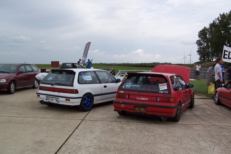

Bilan du HEM #2 :
La voiture est très homogène! de la glisse (normale c'est une 4G ) pour la deuxième fois en piste je la trouve plutôt pas mal Smile
Grâce a Bresse le 29/07 sa m'avais permis de faire un premier bilan et corrigé le tire avant cette session mais la j'ai 15 fois plus de boulo Laughing commençons par une point.

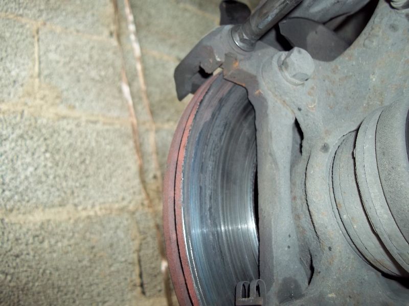

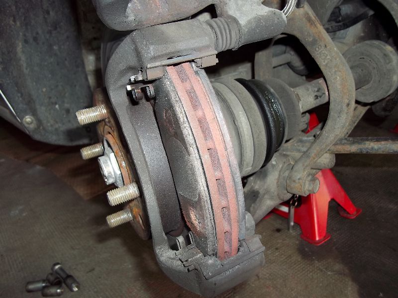

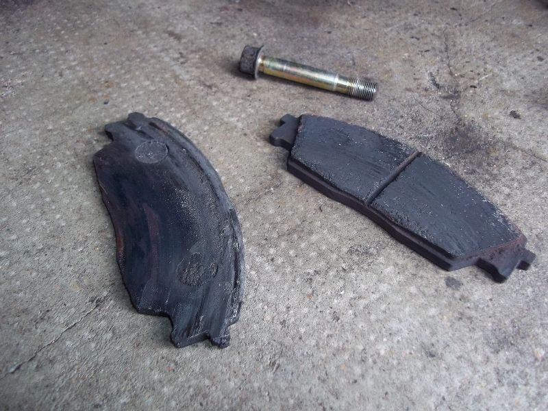

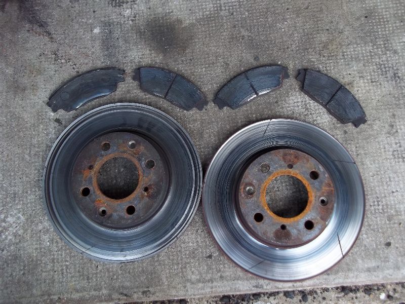

Freinage :
Résultat l'efficacité était au rendez vous pour moi! la preuve par la vidéo qui fais que niveau point de freinage j'étais équivalent a Zenki avec ses wilwood a quelque chose près. MAIS, par se qu'il y as un gros mais Laughing c'est l'endurance qui n'étais pas au rendez-vous Laughing Laughing les photos parle d'elle même...
donc bilan de tout sa sur ce côté la garniture d'une plaquette c'est fais la malle... me ruinant ainsi les disques...
UPGRADE PRÉVU : FREINAGE AVANT EN WILWOOD 4 PISTON!!!
Train roulant / Châssis :
Le châssis est assez sympa niveau comportement, joueur comme j'aime même Inada a pu voir Laughing l'arceau a vraiment sa fonction et se sent même s'il est simplement boulonner mais c'est a peaufiné! pour se qui est des train avec les silenblocs energy RAS de se coté sa bouge pas et c'est rigide comme il le faut! juste un problème de roulis sur des pif paf en pleine appuie Rolling Eyes peu être un poil haute également de l'avant a voir... Les pneu était au top! je ne regrette pas mon choix merci MARCO Laughing Wink
UPGRADE PRÉVU : Bar Stab arrière de rover 216 GTI en 21mm, l'avant a voir selon mes critère les modifs a réaliser. Souder l'arceau au châssis pour vraiment être efficace a 100% et un réglage de hauteur de caisse certainement...

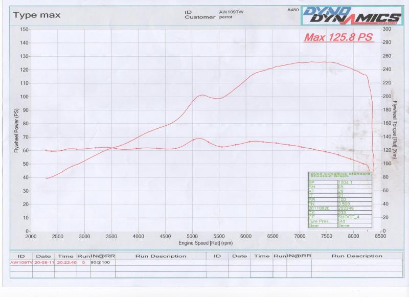

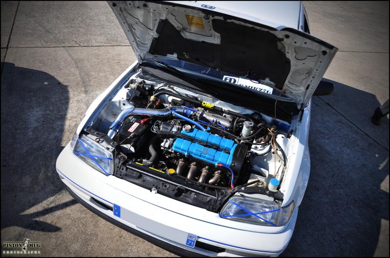

Moteur / Boite / Transmission :
Le bilan est très mitigé quand a lui... On peut voir de soit même que sur la vidéo ci dessous il tourne bien tout de même malgré ses 237 000km mais très malade comme je pensais quand au passage au banc sur le stand Type Max, qui m'as annoncé à 125.8 comme le monte la courbe plus bas en carto PivEvo2... avec un intermédiaire stock qui d'après eux bride quand même donc a voir... un plat sur le collecteur qui fais que entre 5000 et 5500 tr j'ai une chute de puissance et de couple la ou normalement tout les D16A9 se révèle... Pour le compte de la boite l'étagement a l'air plutôt pas mal a mon gout pour des circuits comme Bresse et Clastres a voir sur d'autres plus long peu etre... manque juste un BON AUTOBLOQUANT! Laughing quand au cardan j'ai plus qu'as prendre ceux de l'ED poubelle cup ceux ci sont bien malade Laughing Laughing
UPGRADE PRÉVU : Refaire un de mes 2 D16A9 a neuf! faire comme Marco voir peu être même y faire faire a Marco suivant les finance qui lui doit-je l'avoir a le savoir faire et le matériel!, pour la boite on va rester comme sa pour l'instant dans l'attente de trouver un Quaife ou autobloquant de qualité... et pour les cardan je vais récupéré les 2 autres de la poubelle cup et les refaire a neuf Wink
Extérieur / Intérieur :
Je KIFF Laughing tout simplement... le blanc et bleu impect juste les baguettes a peindre couleur caisse et sa sera certainement good Smile l'intérieur certainement de nouveau baquet bleu Sparco Rev2000 et continué l'allègement... peu être un flocage tableau de bord également.
et notre dream team winner du weekend Laughing
voila le bilan j'ai du pain sur la planche a présent Rolling Eyes TO BE CONTINUED...

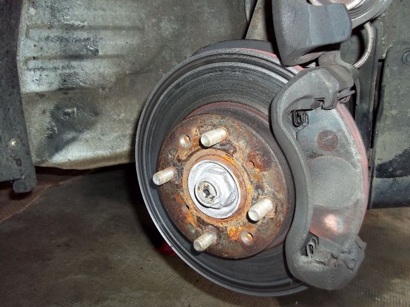

MessagePosté le: Lun 12 Sep 2011 - 19:28    Sujet du message: Kmikz71's ED7 Répondre en citant
bon bah j'ai craquer sur les étrier de clio RS a chalon qui ont 85000km et refait a neuf pour 120euros... il faut que je récupère les disques d'EG6 de Marci et les demi train avant pour mon esquisse et voir quel point sont a retravailler... Smile ensuite commande de 2 bon disque, plaquettes AR d'origine Ferrodo Premier et 4 plaquettes CR RC6 pour Clio2 RS Cool
