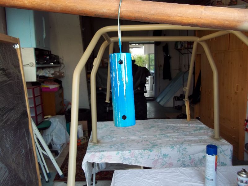

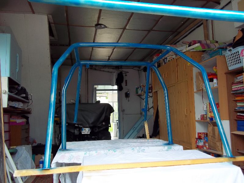

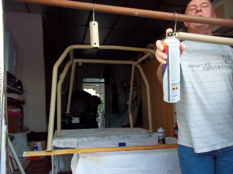

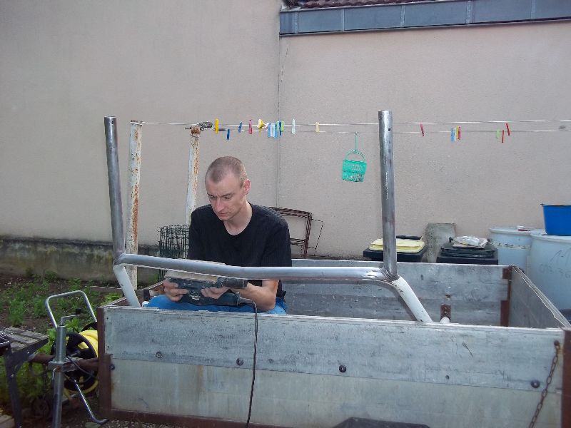

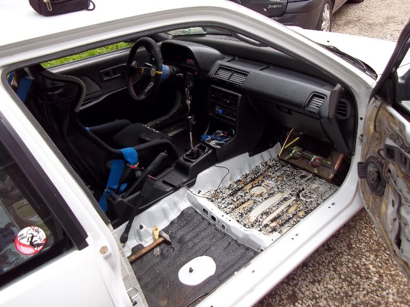

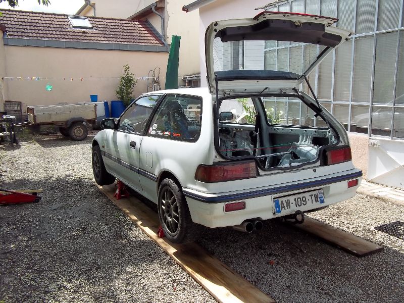

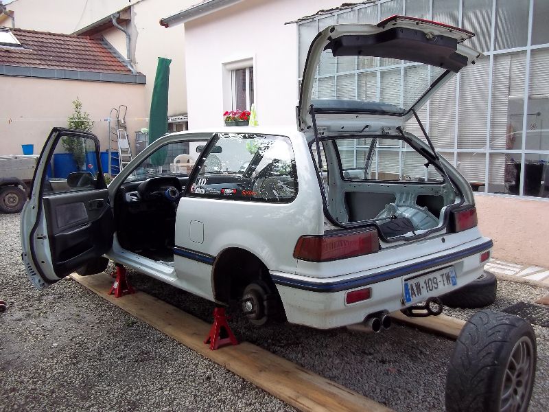

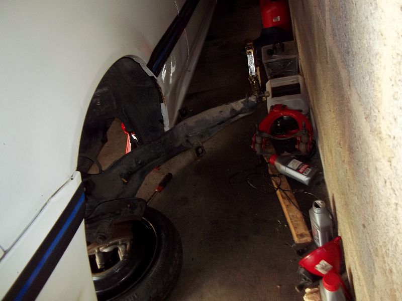

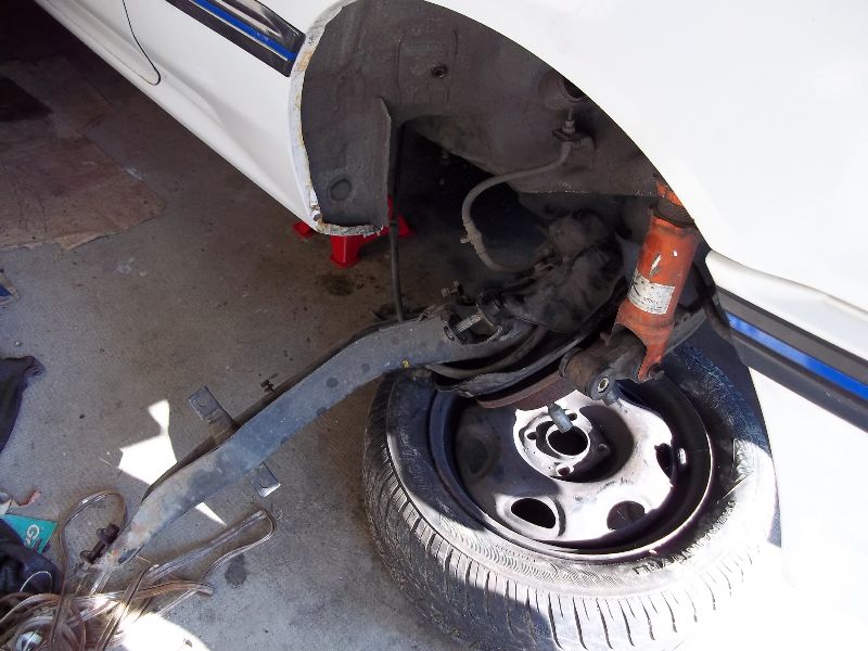

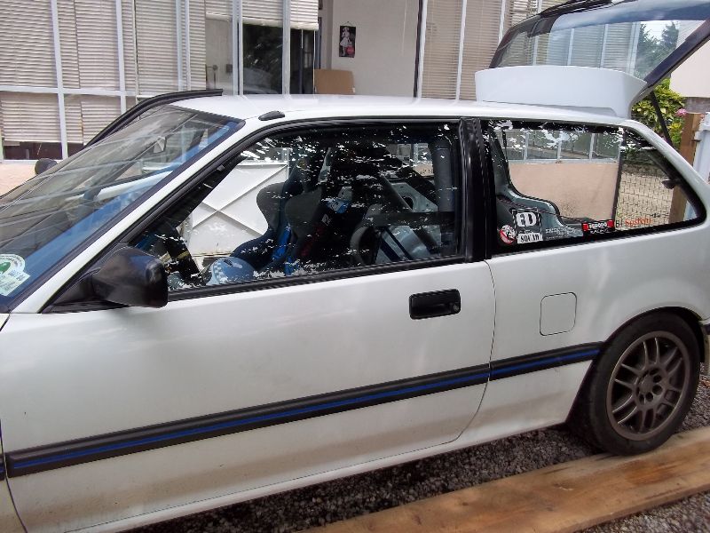

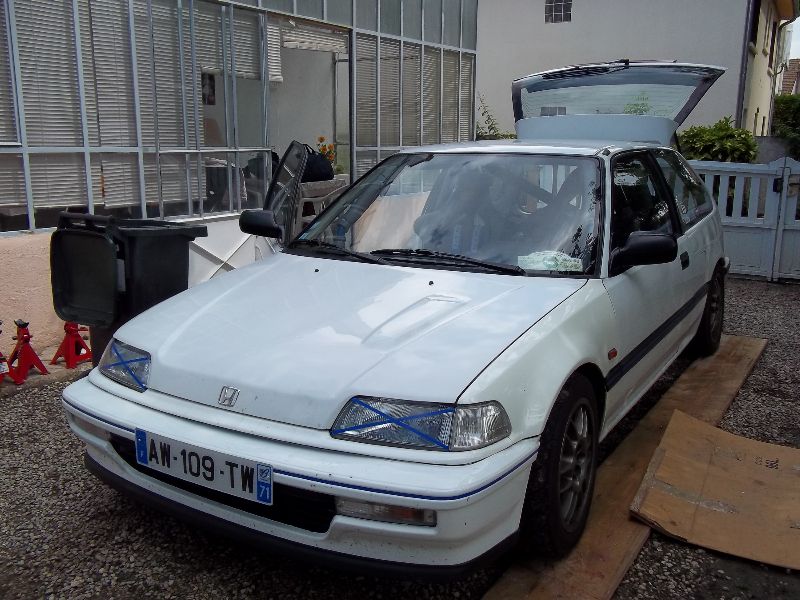

récit de ses 15 derniers jours... Silenbloc fini pour l'instant, géométrie de faite, et quelque petite pièces de monté...

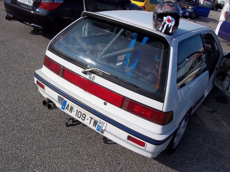

et après le bricolage il faut bien testé tout sa donc direction Circuit de Bresse et rouler jeunesse pour une session de 1h30 ou j'ai tout de même réalisé 3 fois 25mn Very Happy et l'ED n'as pas broncher Smile et donc comme j'aime bien roulé avec CivicTuner et que c'est son anniversaire et bien une pierre deux coup Very Happy

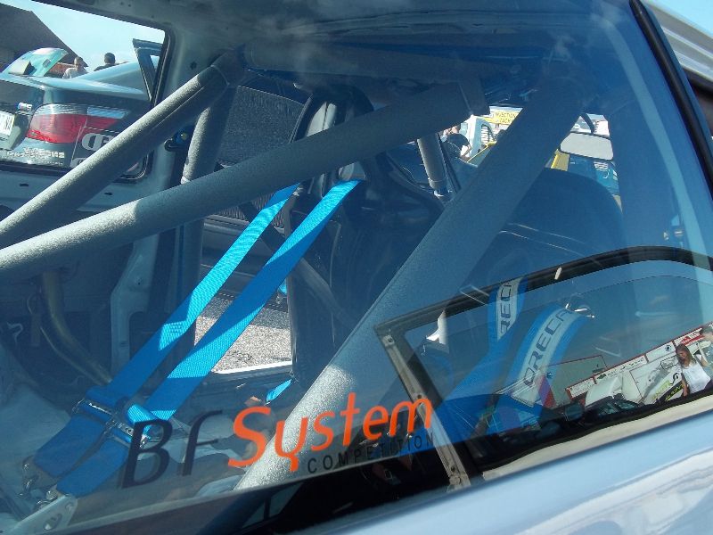

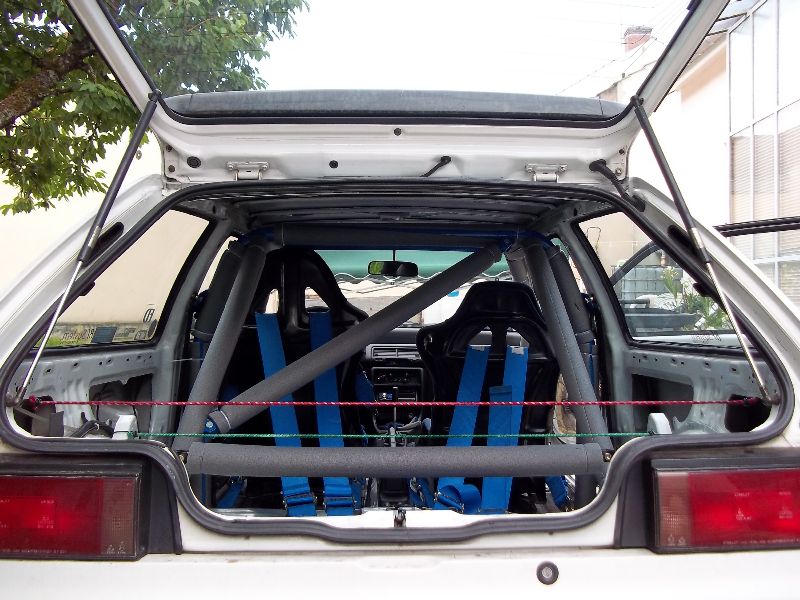

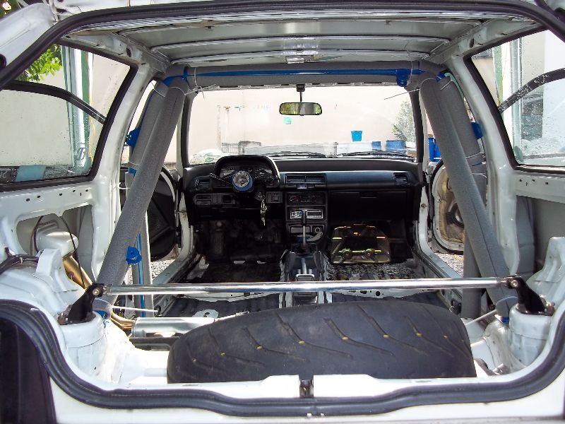

Donc le bilan de toutes ses photos, j'ai eu pas mal de problème pour trouver des plaques d'acier de 3mm donc pour cette fin d'année il sera juste boulonner car je n'aurais pas le temps d'en faire plus... déjà que en une semaine sa a fais short Rolling Eyes la voiture est vraiment très homogène sur piste pas de surprise ENFIN SI! une grosse qui m'as réjoui Laughing j'ai pris 8000tr tout le long de la session piste comme si elle avait compris tu peux y aller maintenant Laughing donc je vais voir pourquoi elle ne les prends pas systématiquement lors qu'elle est bien chaude... pour se qui es des pneu slick nikel monte pas trop mal en température commence a être trop chaud au bout de 20/25mn pour une gomme dure je trouve sa pas mal Smile et pour se qui est de l'arceau sa se sent tout de même Wink mais sa demande a être terminé a 100% Wink Le freinage est super endurant Shocked j'ai été nettement surpris par sa aussi... pas de fading de frein avec les DS3000 donc maintenant reste a faire quelque détail pour le HEM#2 comme mettre un bandeau par soleil pour être plus tranquille, trouver un système pour garder la ceinture Rolling Eyes pour roulé un peu sur route Rolling Eyes et voir a peindre les jantes de piste Very Happy

du coup tu le garde ton arceau?
encore quelques details pour le hem et ca va tout peter
8000 tours mon salaud!! Laughing
MessagePosté le: Lun 1 Aoû 2011 - 14:22    Sujet du message: Kmikz71's ED7 Répondre en citant
bah maintenant qu'il est dedans je vais pas l'enlevé ouai 8000 peu etre même 8200 j'avais pas toujours l'oeil dessus Laughing

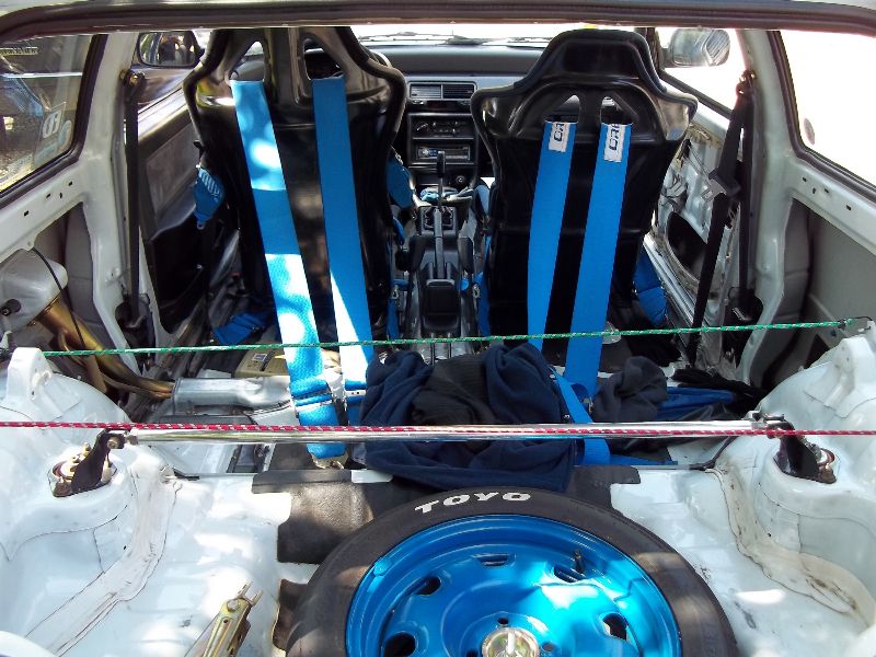

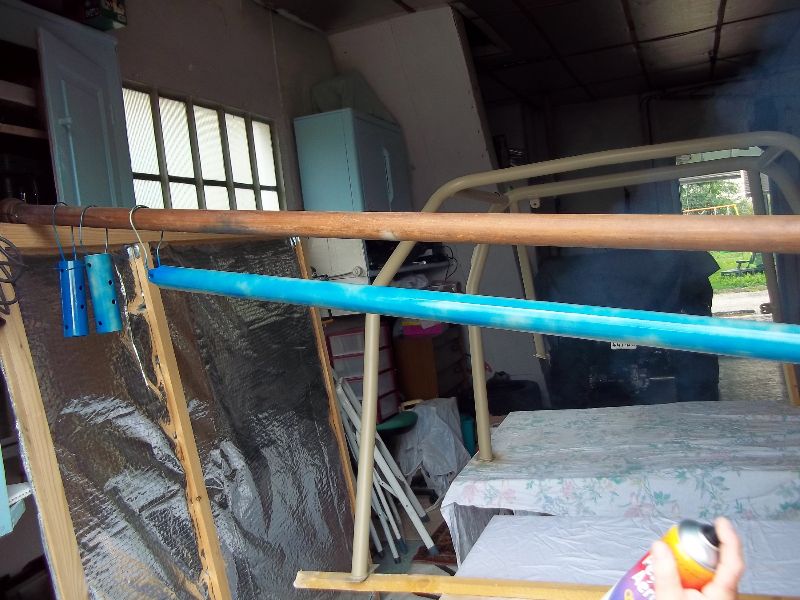

tu peux mettre des supports pour rehausser ton arceau pour qu'il vienne effleure le toit apres es ce qu'il y a la place?
MessagePosté le: Lun 1 Aoû 2011 - 20:47    Sujet du message: Kmikz71's ED7 Répondre en citant
sa risque d'être tendu Laughing Laughing mais je sais bien que 3mm de plaque sa va être chaud Rolling Eyes
MessagePosté le: Lun 1 Aoû 2011 - 20:53    Sujet du message: Kmikz71's ED7 Répondre en citant
3mm de plaque ou? sous le plancher pour les contre plaque?
MessagePosté le: Lun 1 Aoû 2011 - 20:55    Sujet du message: Kmikz71's ED7 Répondre en citant
oui 3mm sous le plancher et 3mm entre le plancher et le pied d'arceau Wink
MessagePosté le: Lun 1 Aoû 2011 - 21:13    Sujet du message: Kmikz71's ED7 Répondre en citant
a ouai ca va pas passe 3mm?
MessagePosté le: Lun 1 Aoû 2011 - 21:18    Sujet du message: Kmikz71's ED7 Répondre en citant
sa risque de ne pas passer... a voir Rolling Eyes déjà que j'ai été obligé de mettre une petite mousse entre l'arceau et l'angle vers le pare brise car sa vibrais un peu Rolling Eyes on vera sa plus tard de toute façon Wink
