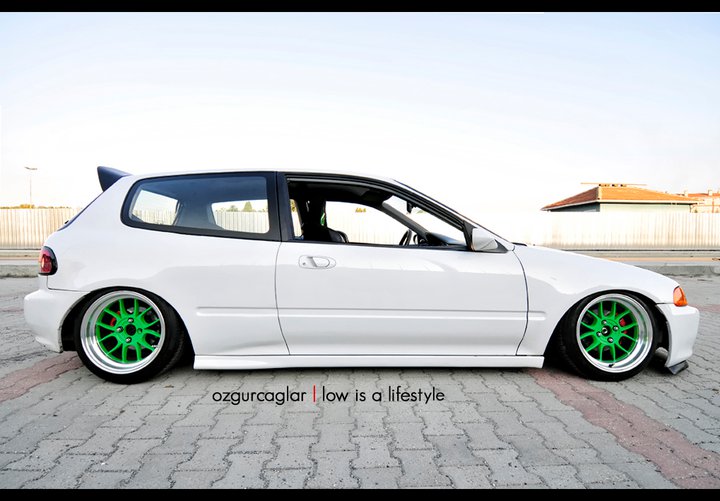

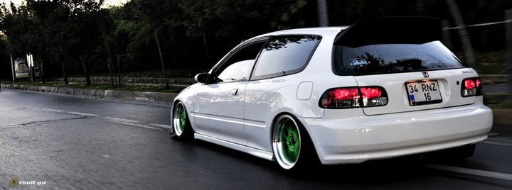

Changement d'idée et définitive pour la couleur de mon projet.
Ce sera blanc et vert !
voila en détail:
>phare a fond noir
>amber corners
>feu arrière OEM fumé
>toit avec film carbone
>intérieur vidé et déblaxoné
>becquet SPOON.
>jante rota gt3 que je peindrai en vert flashi
>intérieur habitacle repeint en vert flashi
>baquet recaro d'ITR et harnais TAKATA
>ligne et sortie SRS
>barre anti rapprochement sup. av et ar et inf. ar
>plaque US
>trappe a essence rempli de sticker style JDM,USDM.
>remplacement des sigles par des sigle vert ainsi que le sticker civic sur la malle arrière en vert.
> suppression de l'antenne
>rétro style SPOON non carbone car peint en blanc.
>peut baguette de porte en vert ( a voir le rendu avec un vt)
>pommeau d'ITR
>short shift
>collecteur 4en1­­
>kit admi injen­­
>peinture de la culasse en vert­­
>lame de vti
>tow wook vert
>ressort court -5
>volant tulipé
et je croit que c'est un peu prêt tout.
voila un peu près ce que sa devrait rendre au final:

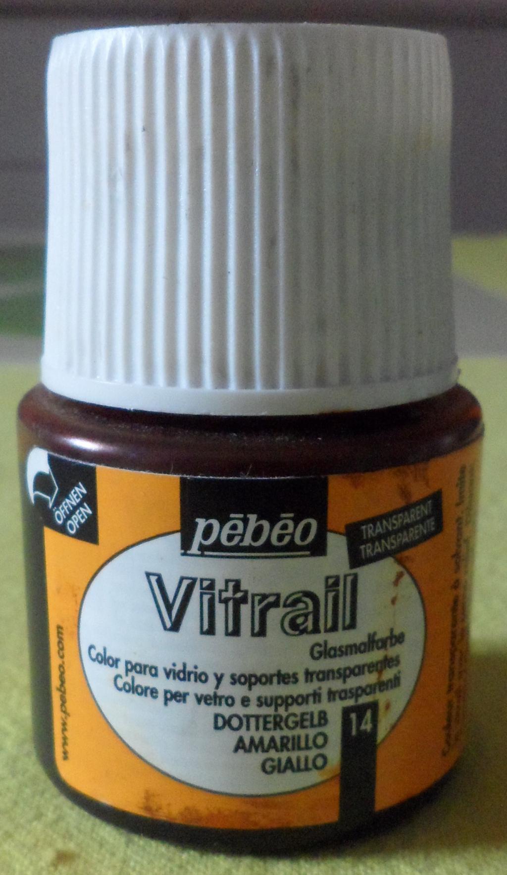

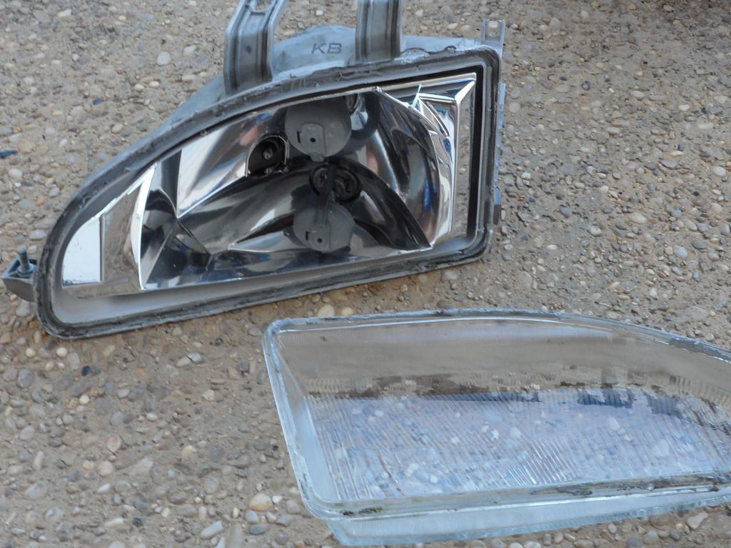

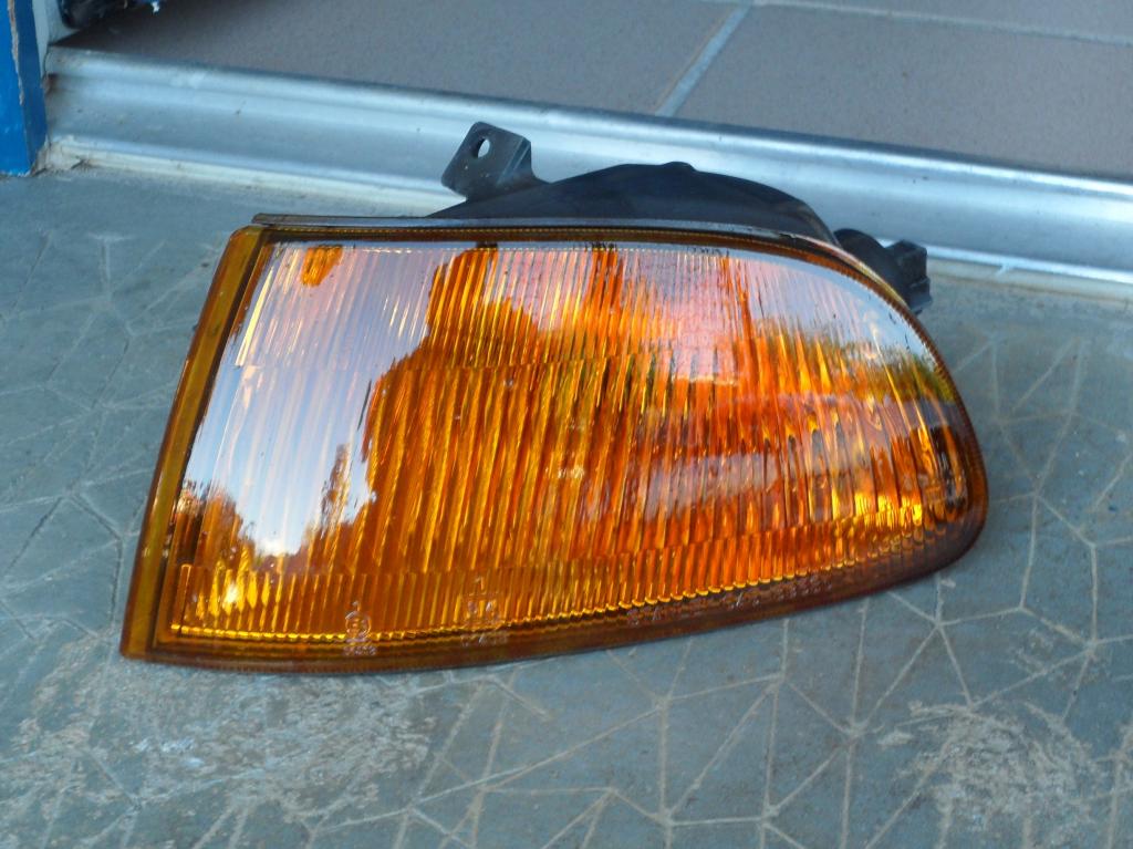

et voila le travail du soir :
passage des phares au four pour décoller le joint et ensuite peindre le fond en noir :
et des Amber corners fait maison:
la peinture utilisé:
et voila le rendu avec une couche de vernis brillant en bombe:
Cool

MessagePosté le: Lun 5 Sep 2011 - 20:21    Sujet du message: ma chtite eg3 Répondre en citant
bien comme modif pas chère ! Okay
par contre le four sa ne ta pas déformé les plastiques ????
MessagePosté le: Lun 5 Sep 2011 - 20:26    Sujet du message: ma chtite eg3 Répondre en citant
Le four brule les PS3 ne pas les passer dedans ^^
jéjécivic
Inscrit le: 11 Jan 2010
Messages: 69
Localisation: 01 ambérieu
Véhicule(s): honda civic eg3
MessagePosté le: Lun 5 Sep 2011 - 20:45    Sujet du message: ma chtite eg3 Répondre en citant
il ne faut les laissé que 1 min a 280 degré et sa ramollie le joint juste ce qu'il faut !!

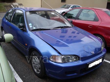

personne a une idée?
Sinon j'ai récupéré la petite eg4 vraiment pas en bon état niveau carrosserie, bas des ailes avec corrosion importante et moteur très sale !!! Traverse tordu, capot et aile gauche a changer je vais avoir du tafs si certain on est conseil pour le ponçage de ma voiture ou des travaux de masticage je suis preneur !!!
l’intérieur est vraiment très propre est le moteur tourne bien.
bon vu que sa fait 2 ans qu'elle n'avait pas rouler je ne l'est pas fait tirer un bon nettoyage moteur s'impose. (vidange, bougies...)
Sinon voila ce que j'ai reçu en début de weekend
a sinon pour le cache culbuteur je veut le repeindre quel préconisation doit-je prendre pour le démonter puis le remonter?
merci d'avance
