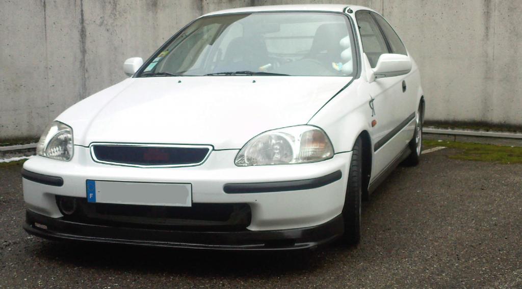

Voila ma présentation est faite, passons maintenant aux choses serieuses Laughing :
les modif:
extérieur:
découpage du pc avant ,pose d'une lame dans la foulé
relevage du capot sur l'arrière
jantes ek4
debabger, reste juste le h rouge
divers stickers
calandre repeinte en blanche

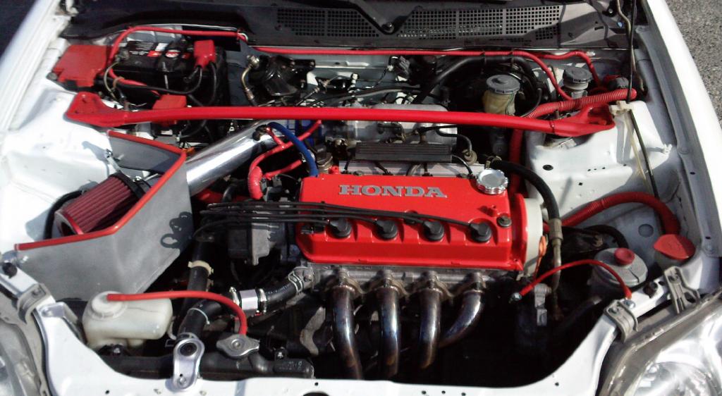

sinon le moulin (la meilleure partie dans une honda...)
suppression de la clim (ta vu ou j'habite y'en a pas besoin)
échappement S racing
admission tenzo R (cloisonné par mes soins)
collecteur obx R
ligne de vti / décata maison
vafc
rsm
suppression du cache courroie de distrib supérieur
embrayage renforcé stage 3 XTD
disque amorti 6 patins XTD
volant moteur allégé XTD
boite de vitesse S20

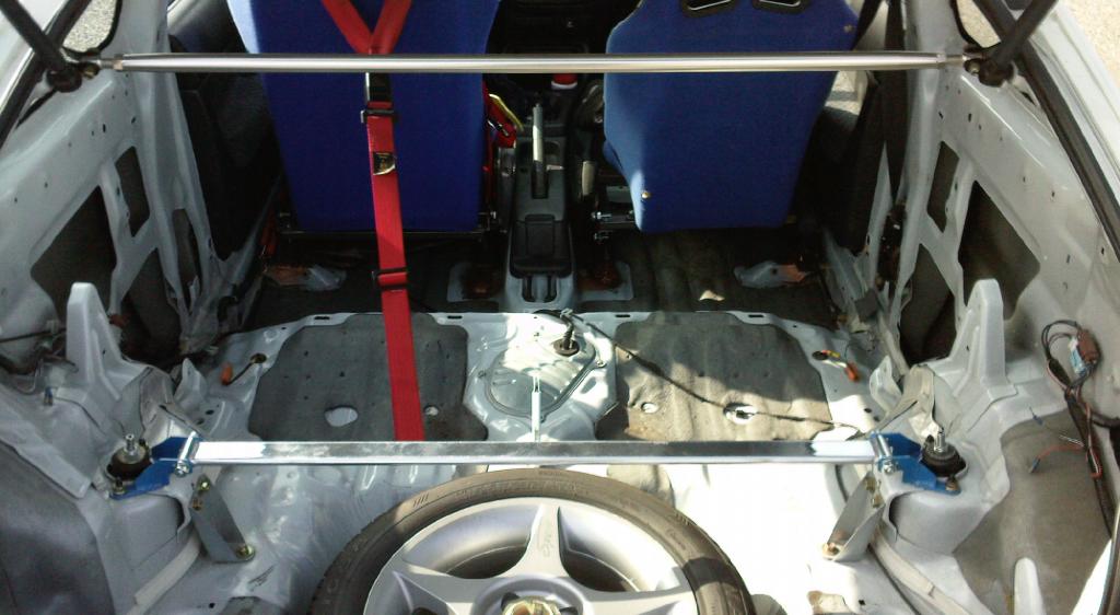

interieur:
allégement, vidage de tout ce qui est inutile dans une voiture mdr
baquet s'volution
short shift home made (la disqueuse tu connait Shocked )
harnais 4 points 2 pouces
volant momo
pedalier momo en alu
pommau carbone
roue de secours alu
c pillard no name
suppression air bag passager

au niveau chassis:
combiné fileté skunk2
camber kit AV + AR
barre anti-roulli ar de vti
bar AV + AR

sympas les modif j'adore ses intérieur c'est toujours les meilleurs pour l'extérieur sobriété est de mise et pour le moteur bonne pièces de choisi Okay tu l'as cloisonné comment ton admi si tu as des photos sa pourrais en intérèsé plus d'un je pense Wink

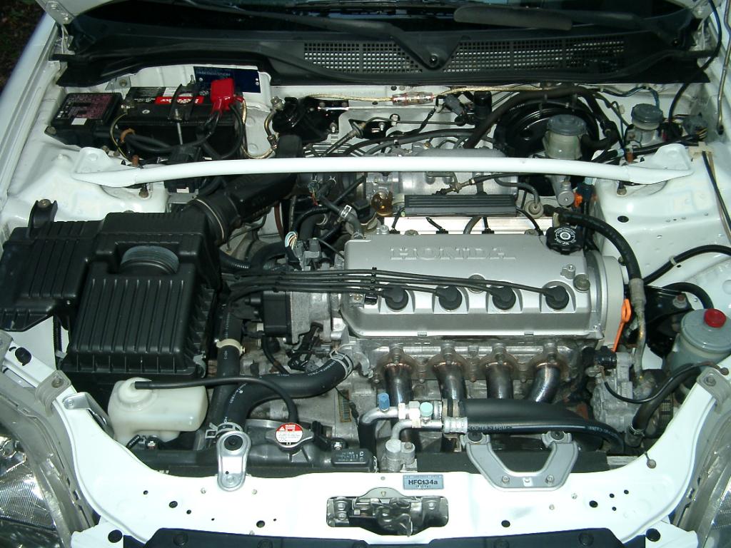

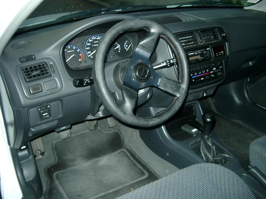

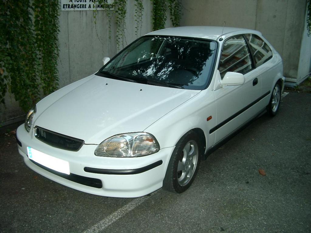

sinon j'ai les photos du jour d'achat,
ma premiere civic (5 ans que j'en voulais une  , c'est trop beau )
MessagePosté le: Ven 19 Déc 2008 - 23:46    Sujet du message: ek3 Répondre en citant
elle avais déja pas mal d'équippement Wink et déja très très propre Wink

le cloisonage, rien de lus simple lol:
je suis parti d'une tole acheter en magasin de bricolage (prende une galva , pas comme moi)
ensuite j'ai pris les mesures , puis fabrication des patrons pour la découpe
il faut utiliser une scie sauteuse avec lame spéciale pour métal (bien penser a metre une planche de bois sous la tole , sinon c'est impossible de couper)
ensuite on plies la tole (une plieuse c'est l'ideal) sinon comme moi au marteau avec une cale
puis on rivete le tout
un coup de bombe galva (pour ma part...)
la durite rouge sur le dessus c'est pour pas se couper et ca fait un peut etanchéiter
avec le capot
moi j'ai mis une gaine qui prend l'air fraid dans le par choc (ca fait un peu rock and roll)
et petite astuce j'ai mis une sonde de temperature d'air pour exterieur (7€ chez feu vert) collé sur le filtre pour voir la temp et aviser si c'est trop chaud
 voila une bonne aprem de boulo

ok Wink pour le cloisonage c'est se que je voulais faire quands j'était en CAI mais j'avais pas envie de me prendre le chou mais réalisé propre bravo Okay
Cyborg
MessagePosté le: Sam 20 Déc 2008 - 12:00    Sujet du message: ek3 Répondre en citant
Pas mal le cloisonage, c'est vraiment le truc a faire quand on met une cai.
Par contre niveau moteur je preferais avant, c'etait bien mieux en blanc et noir, car la trop de rouge.
