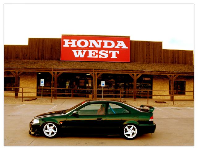

ok Wink bah si c'est lui qui te pose la puce et te le programe tu sera vraiment tranquil Okay tu la paye cher? pour le spoiler on parle bien de celui ci?
