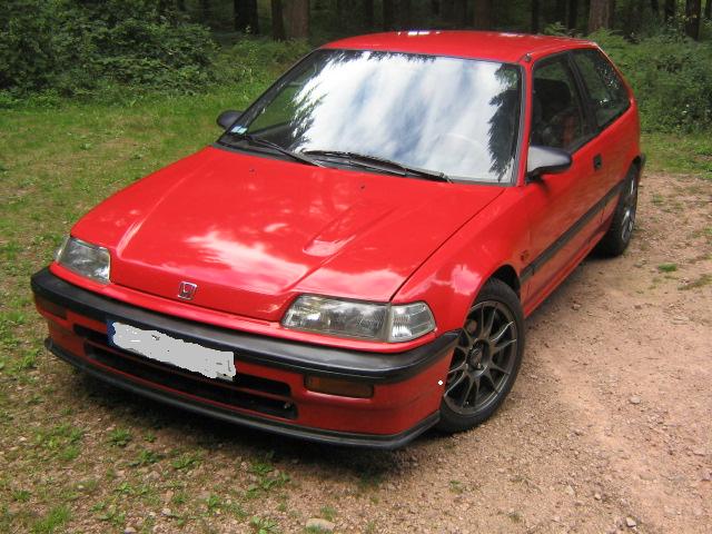

Voilà je vais vous présenter l'histoire de ma ptite Civic Ed7, ma première sportive. Une grande histoire d'amour
Tout commence un jour où je me demandais quelle sportive m'acheter à un coût raisonnable et qu'on ne voit pas tous les jours et qui ait surtout du caractere.
Et là je rencontre Alex avec son ED7. Je lui demande de m'emmener faire un tour pour voir ce qu'elle a dans le ventre et là la surprise (comme ça marche!!!!!!!!!!!!)
C' EST CA QU'IL ME FAUT !!!!!!!
Je me met alors à chercher dans les ptites annonces (à l'epoque un CRX) et puis un jour je trouve une ED7 de 88 rouge sur ebay : probleme de cardan, siege déchiré, 230 000 km et vendu dans l'état (cad sans C.T.) Le gars en voulait 900 euros.
Très bonne affaire normalement à ce prix là.
Je laisse couler trois jours car je ne pouvais pas être chez moi et le jour où je regarde l'annonce sur ebay elle n'y est plus.
Dégoûté!!!!
Je me dis tant pis tu en retrouvera une autre de bonne affaire comme celle là et quinze jours plus tard je la revoit en annonce et à 800 euros. Là je me dit fonce. Jprends le téléphone, la description au téléphone à l'air honnête et je la reserve et mon pere part la chercher en camion deux jours apres dans la drôme.
Quand elle arrive je me dis : pas mal mais y a du boulot.

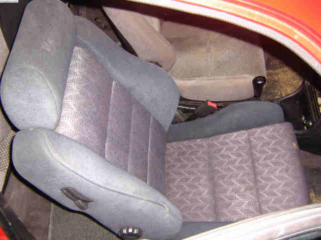

Deuxième boulot et non des moindres changer les sièges ils étaient vraiment pourris et déchiré comme on le voit sur les photos. Je trouve deux sièges Recaro de Rover 216 GTI en très bon état dans la casse de mon père (et oui ça sert d'avoir une casse). Pour les installer et faire un montage propre et bien fait j'ai fait des entretoises sur les glissières d'origine soudé au MIG mais bon je ferais un topic dans la bricole de la semaine un de ces jours ...
Je trouve aussi un volant Sparco en Alcantara gris à mettre dedans (merci l'Espera Sbarro et la Caterham toute vilaine faite là bas jpeux l'dire maintenant)

Maintenant que tout le principal est fait je me dis que je peux passer aux choses sérieuses. Acheter quelques accessoires
Première chose des jolies jantes et qui change de l'ordinaire. Beaucoup de personnes autour de moi me disaient met des jantes blanches ça pête.
Ouai mais c'est trop vue. Un jour en me balandant sur Civic4G.com jevoie cette photo :
Des jantes anthracite ça le fait
Comme j'était chez Sbarro à l'époque et qu'on avait de très bon prix je décide de me commander 4 OZ Ultraleggera en 15 matt graphite et voilà ce que ça donne.
là avec les lug nuts pris recemment
Ca le fait vous trouvez pas ?
Ensuite viendrons le collecteur 4-2-1 inox siglé spoon (pas un vrai lol), des fils de bougies NGK bleu, un CAI tenzo R silver et un bouchon d'huile spoon pour gagner des chevaux
Des fonds de compteur blancs perso fait avec lolo
Et enfin un pommeau d'integra type R, des pédales tenzoR et un cache autoradio carbone (et ouais pas de poste le son du D16A9 me suffit comme musique)

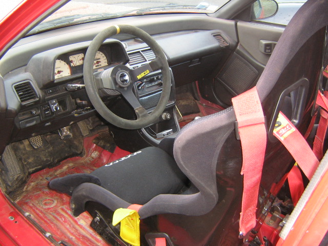

Puis après j'ai trouvé une EG6 et j'ai décidé de transformé mon Ed7 en bête de circuit. Vidage bacquet, arceau, prepa moteur et chassis. C'est ma voiture préféré avec ma RX7. Enormement de souvenirs (des bons et des mauvais). Ce serait trop dur pour moi de la vendre.
Voilà quelques photos prises par Gentlemens drivers au circuit de la Châtre le 22 juin.
Et photos de l'intérieur
Caractéristiques

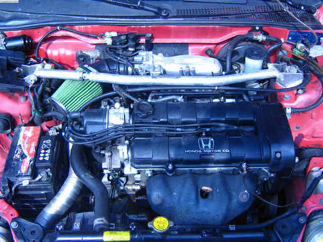

Moteur D16A9 avec boite P7
ECU Piv evo2
Collecteur inox 4-2-1 et silencieux inox type fireball
Cold Air Intake Tenzo R

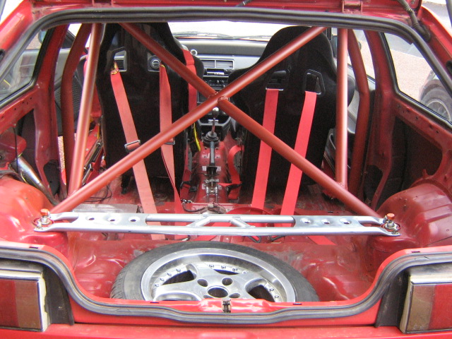

Chassis
Combinés filetés K sport
Arceau cage soud
BAR avant et arrière
Allègement total
Jante 15 pouces
Freins origine avec durites aviation et plaquettes tendre Jurid
Intérieur
Bacquet, volant et harnais Sparco
Short shift
