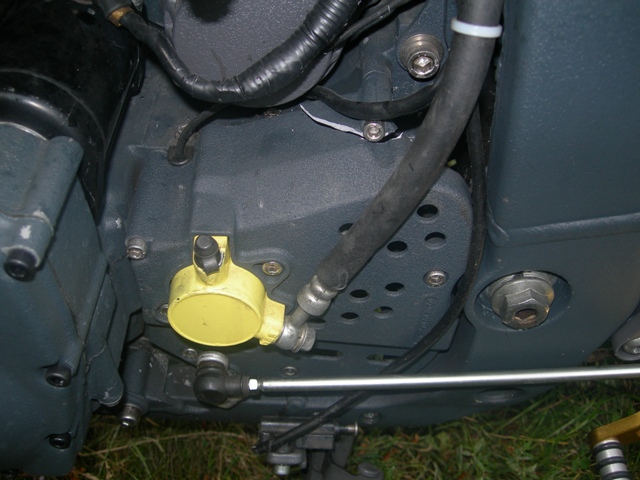

Là on voit le robinet appuyer sur le conduit d'huile du cache culbuteurs
Les 2 réservoirs vu de dessous,a droite celui d'origine ... on apercoit bien les différences
Plusieurs choix s'imposent ... soit modifier le robinet pour gagner de la place a l'endroit souhaité,soit changer de robinet ou soit le déplacer.

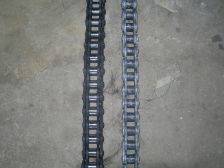

Voila aussi ce qu'il m'est arrivé vers la fin du rodage,la chaine de qualité d'origine n'a pas tenu a la puissance ...

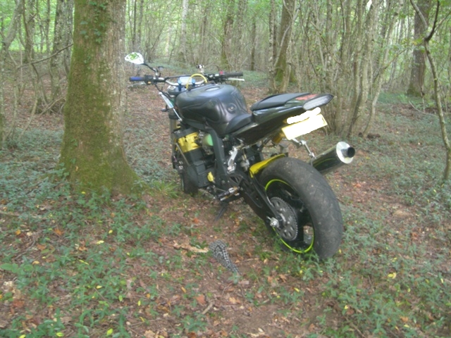

Je roule tranquille sur 5 bornes puis une bonne ligne droite en sortant d'un village ... je rétrograde pousse la 2ème au dessus des 8000 Tr/m ... no soucy ... hé hé c'est cool ca patine pas ... alors je passe la 3ème pour la pousser jusqu'a 170Km/h,puis j'enclenche la 4 et 5 plus paisiblement car j'arrive sur une auto en entrée de virage ... je commence a prendre ma courbe tranquille, tiens bizarre la moto louvoit ... on dirait que c'est l'arrière qui bouge ... je reprend un ptit bout droit,la moto est saine ... puis je reprend (toujours derrière l'auto) un autre gauche tranquille,purée comme ca bouge au niveau de l'arrière ... je vois une ptite place,je vais aller m'arreter la pour une inspection ... a environ 80Km/h je coupe gaz et freine, hé là j'entends un bruit fort et court au niveau de l'arrière et un truc me frotter sur le mollet gauche puis plus rien.
Je m'arrete sur la place,met ma béquille en regardant a terre si je ne vois pas d'huile ou autre a terre ... rien ... je coupe le moulin,descend de la belle et regarde l'arrière ... ma chaine ... j'ai explosé ma chaine ... je fais le tour pour les dégats ... le carter de pignon de boite,le garde-boue arrière et le plastique de protection de la chaine cassés.
Je regarde au milieu de la route je vois rien ... je retourne (a pieds Laughing ) vers le coin de la route ou il y a eu ce bruit et je trouve ma chaine ouverte sur le coté du talu.Je reviens vers ma moto,je réfléchis rapidement car c'est simple:
-1) J'avais pas de téléphone portable sur moi.
-2) J'étais sur une route très peu fréquenté par les autos.
La totale ... donc je vais sagement cacher la moto dans les bois (bien oui j'y tiens !!!) pour attaquer la route jusqu'a chez moi a pieds en plein soleil avec la combin' sur le dos et mes bottes "Top marche" ... malgré avec des essais de "STOP" avec quelques autos,j'arrive chez moi en 1H30 de marche ... pleins de pensés dans la tete sur cette chaine,mal aux pieds et très soif...
Après un bon bidon de "YOP" bien frais et un "MARS",on est allé chercher la belle dans sa tanière.

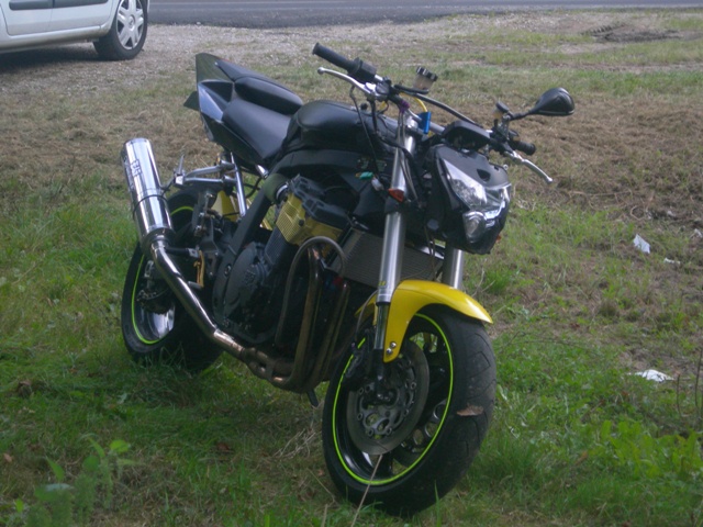

Remis sur la place
[/url]
[/url]
Voici les dégats vu de l'extérieur:
[/url]
[/url]
Quand j'y repense,j'ai eu de la chance de ne pas avoir roulé plus vite et surtout de ne pas avoir été en plein gaz quand la chaine a laché ... les dégats auraient pu etre vraiment pire et je trouve que je m'en sors bien.Ca me rappelle un gars a qui sa chaine a cédé et il lui avait explosé la coque arrière et celle-ci lui avait tapé dans le dos.
Donc maintenant j'ai monté une chaine ultra renforcé (a gauche sur la photo) et mis l'autre qui a cassé a la poubelle (a droite)

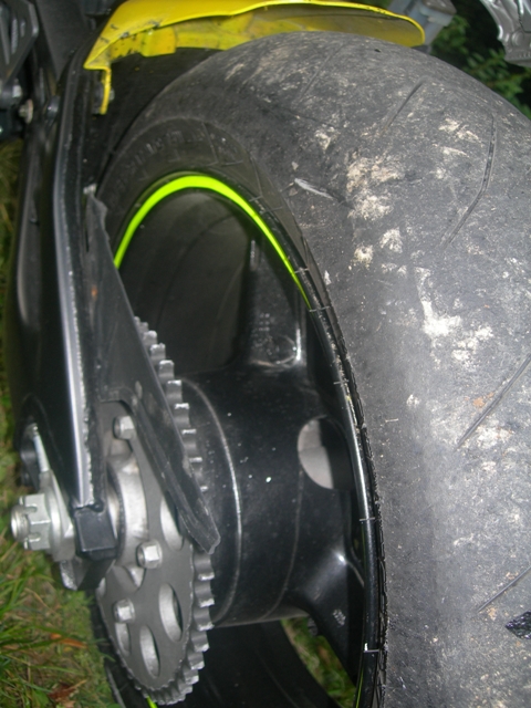

Le pneu arrière n'apprécie pas trop les accélérations sur l'angle
